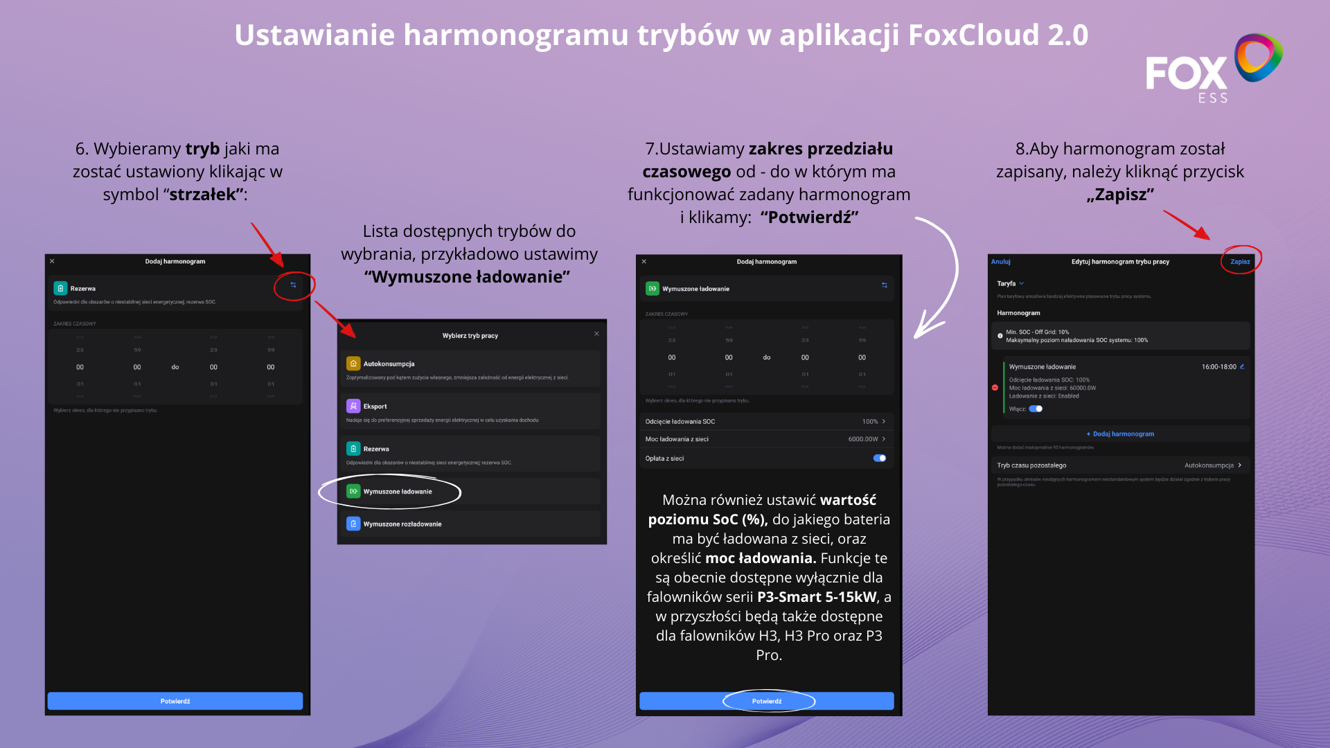

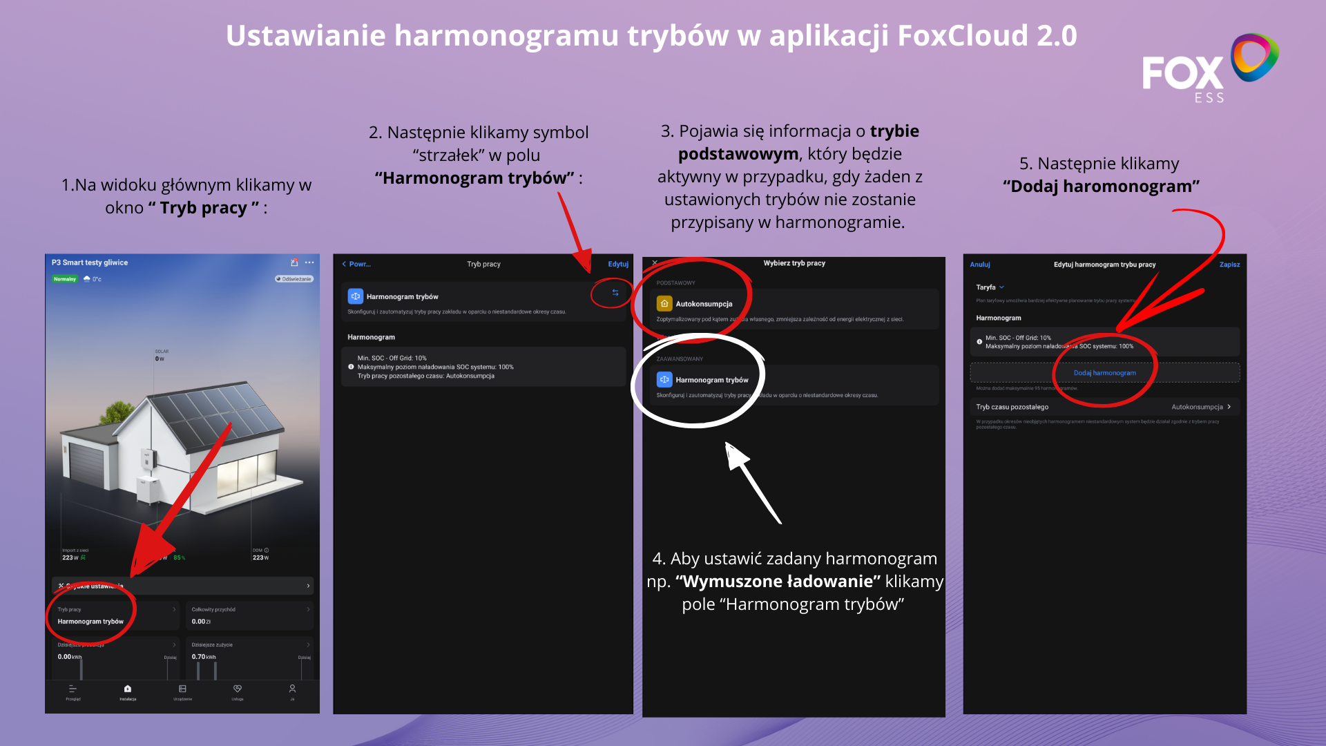

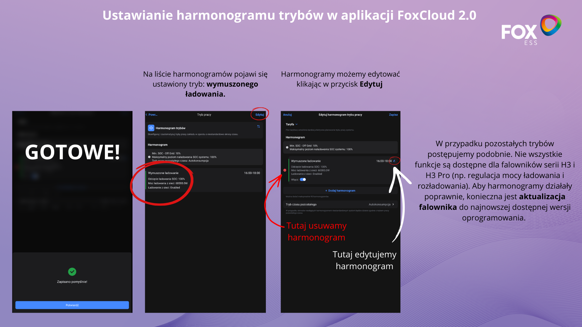

Poni­żej przed­sta­wia­my instruk­cję usta­wia­nia har­mo­no­gra­mów pra­cy dla falow­ni­ków H1/AC1, P3-Smart, H3, H3 Pro, P3 pro.   Falow­ni­ki hybry­do­we All In One (AIO) nie będą posia­da­ły tej opcji.
W pierw­szej kolej­no­ści koniecz­na jest aktu­ali­za­cja opro­gra­mo­wa­nia do naj­now­szej wer­sji. Naj­now­sze opro­gra­mo­wa­nie dla falow­ni­ków FoxESS znaj­du­je się na naszym forum pod tym adresem:
https://forum-foxess.pro/community/aktualne-oprogramowanie-dla-falownikow-fox-ess-na-usb-pendrive/
Aktu­ali­za­cję moż­na wyko­nać rów­nież zdal­nie, wysy­ła­jąc zgło­sze­nie z nume­rem seryj­nym falow­ni­ka na adres e‑mail: ser­wis@fox-ess.pro (zdal­na aktu­ali­za­cja może trwać nawet kil­ka godzin w zależ­no­ści od warun­ków i dostęp­ne­go łącza internetowego)
Poni­żej przed­sta­wia­my instruk­cje usta­wia­nia har­mo­no­gra­mów w apli­ka­cji FoxC­lo­ud 2.0
Omó­wie­nie wszyst­kich dostęp­nych try­bów w harmonogramie.
