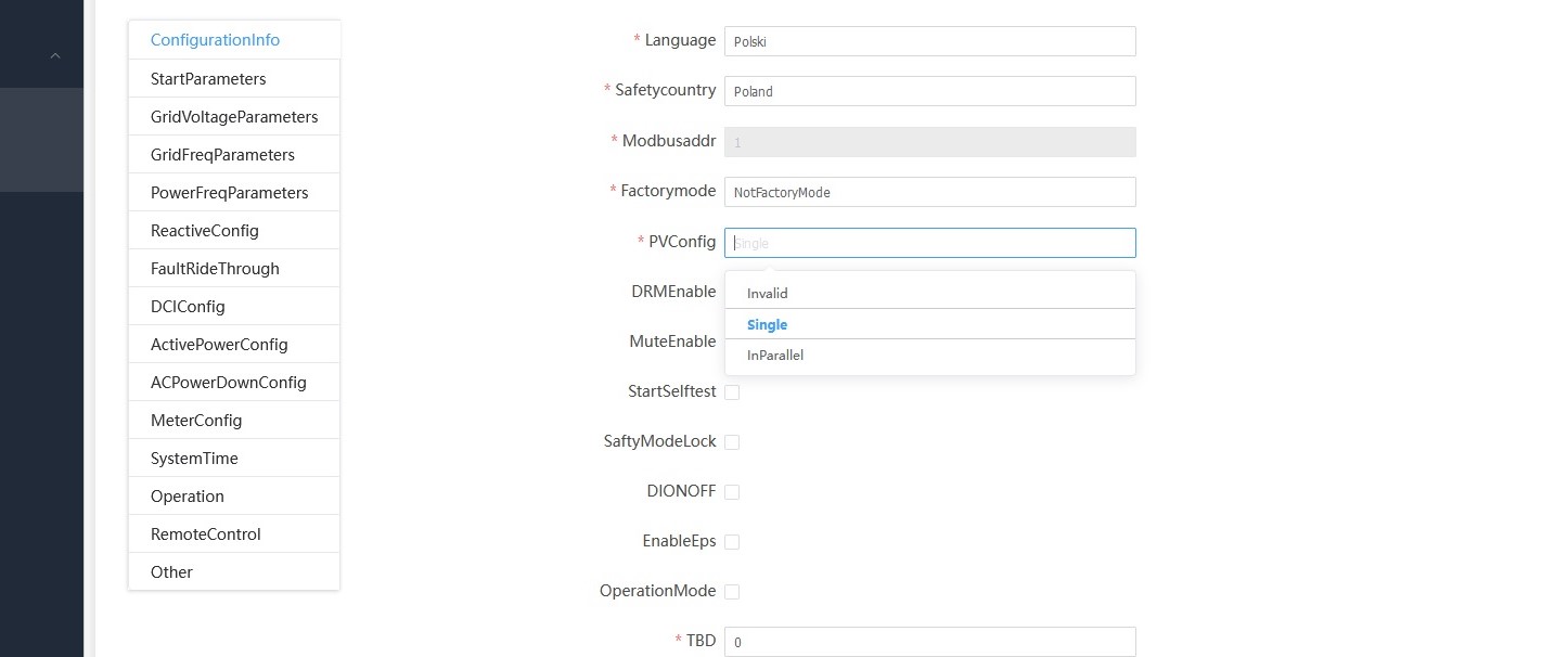

Zna­la­złem na forum opis pod­sta­wo­wej kon­fi­gu­ra­cji falownika.
Wyni­ka z niej że w pozy­cji PVCon­fig powin­na być wybra­na opcja Multi.
Nie­ste­ty u mnie nie ma tej opcji dostęp­nej i mam wybra­ny Single.
Do dys­po­zy­cji są tak­że : Inva­id i InPa­ral­lel (nie­waż­ny i równoległy)
Jak mam to usta­wić sko­ro mam insta­la­cję podzie­lo­ną na 2 strin­gi 9 x 375 W i 8 x 375 W
Pozdra­wiam

Mul­ti to opcja wyświe­tla­na na wyświe­tla­czu falow­ni­ka. Pro­szę nie zmieniać.
W sys­te­mie foxesscloud.com ma być usta­wio­na opcja Sin­gle. Taka ma być.
Pozdra­wiam
