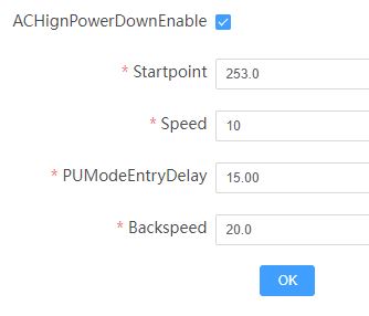

Witam!
Ze wzglę­du na zrzu­ty falow­ni­ka T10-G3 z powo­du wyso­kie­go napię­cia włą­czy­łem funk­cję ACHignPowerDownEnable.
Oka­zu­je się, że nie­za­leż­nie od pozio­mu napię­cia w sie­ci funk­cja ta ogra­ni­cza pro­duk­cję do 2kW.
Jaki może być tu problem?
Roz­po­czę­cie tema­tu Opu­bli­ko­wa­ny : 28/03/2022 2:35 pm
(@piotrek57)
U mnie na falow­ni­ku T8-G3 też nie dzia­ła ta funk­cja prawidłowo.
Zna­la­złem jakąś doku­men­ta­cje z takim opisem:
Ple­ase select ACPo­wer­Down­Con­fig and ena­ble the switch at the top. Then ple­ase chan­ge the start
point and spe­ed as requ­ire­ment.
Start point = V3
Spe­ed = (Qac3 — Qac4)/(V4 — V3)
Exam­ple: Qac4=20%, Qac3=100%, V4=259V, V3=253V
Spe­ed = (100–20)/(259–253)=80/6=13.3
Nie bar­dzo rozu­miem co to za para­me­try przy­ję­te w obli­cze­niach Qac3, Qac4 oraz V4
