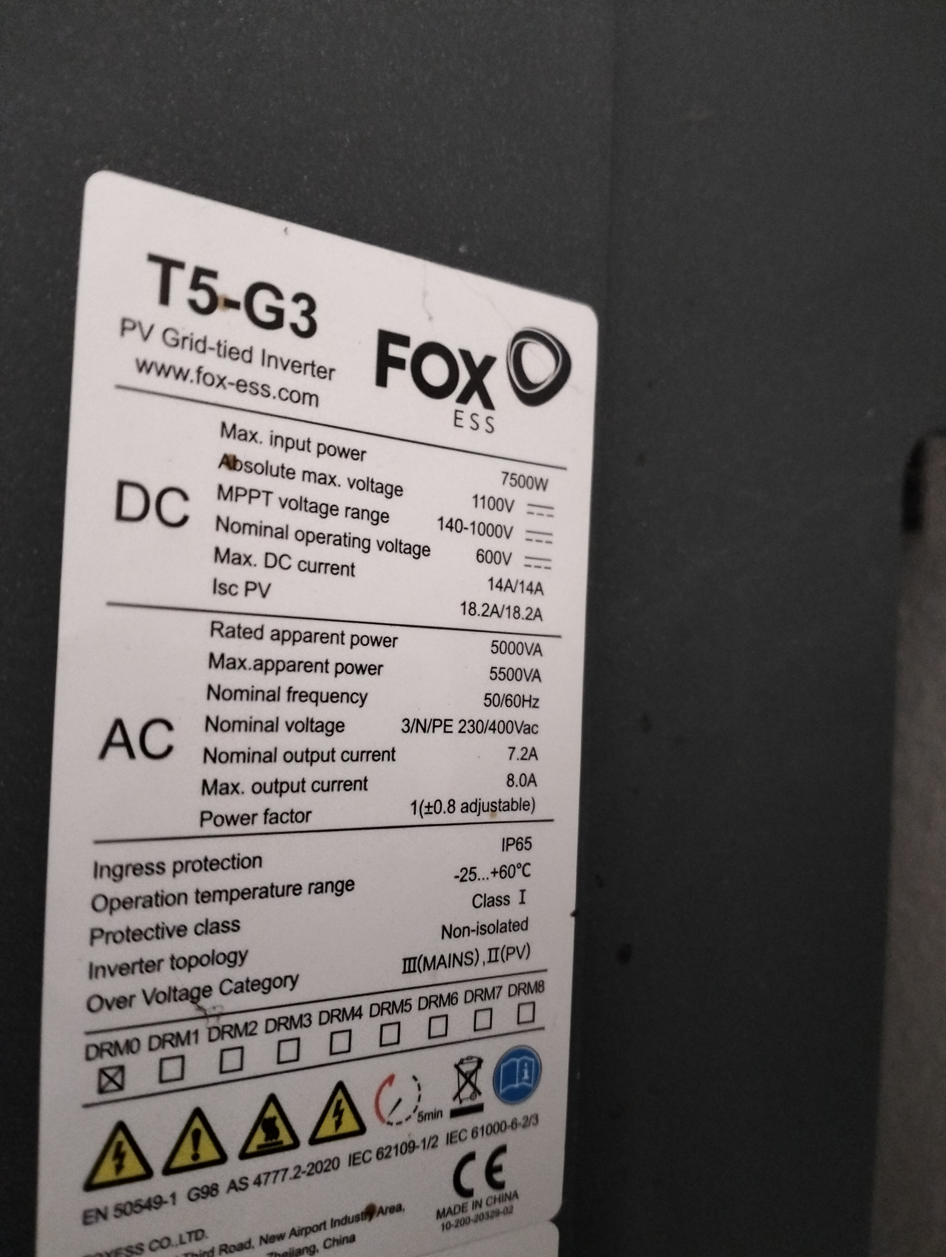

Cześć. Insta­la­cja wschód zachód, aktu­al­nie 4,68kW. Chcę prze­rzu­cić wszyst­kie aktu­al­ne pane­le na wschód i doło­żyć nowe na zachód. Falow­nik ma 1000V na MPPT, ale na tablicz­ce jest też coś takie­go jak abso­lu­te max vol­ta­ge 1100V. Czy falow­nik obsłu­ży powiedz­my po 650V Voc na jed­no MPPT x 2 czy­li w sumie 1300V czy nie moż­na na obu MPPT w sumie prze­kro­czyć tych 1100V? Czy po pro­stu każ­dy MPPT ma swo­je napię­cie i prąd i ich suma nie ma zna­cze­nia dla falownika?
