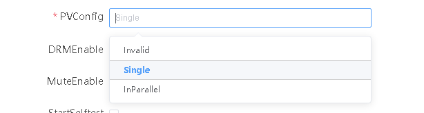

Wyko­na­łem insta­la­cję na Fox T20 o mocy 20kWp. PV1 — 2 strin­gi, PV2 — strin­gi. Pro­blem pole­ga, że wg apli­ka­cji PV2 nie widzi jed­ne­go ze strin­gów. Czy jest jakaś opcja, któ­rą trze­ba zazna­czyć w kon­fi­gu­ra­cji zdalnej?
Do cze­go słu­ży opcja ze zdję­cia z załącznika?

PVCon­fig ma pozo­stać w funk­cji Sin­gle.
Pro­szę napi­sać na ser­wis@fox-ess.pro , podać numer seryj­ny.
Spraw­dzi­my co i jak.
